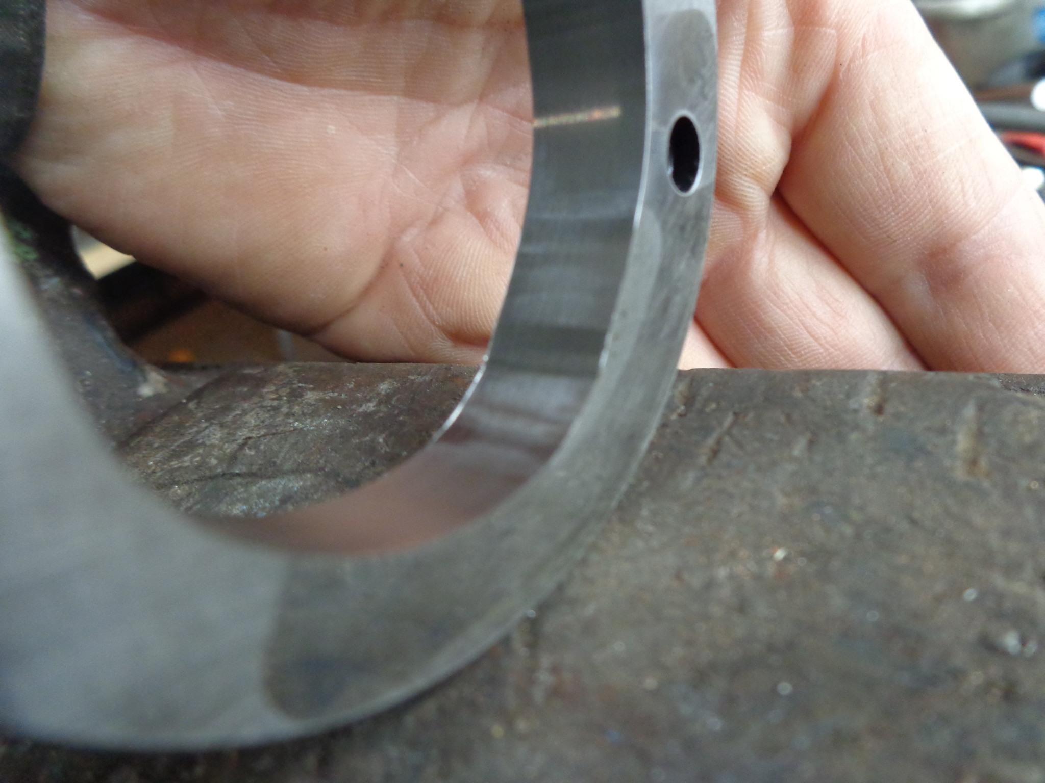

  7. *BLACK*
    *BLACK* Завсегдатай
    4 сен 2009
    12.163
    A6 C4 2.6Q акпп
    #27 *BLACK*, 29 июн 2015
    Если там одни резинки,то вряд ли.
    Основная выработка на "статоре" и на роторных пластинах
    Вот эскиз этой фигни
    Статор,внутри которого пластины гоняют жидкость,должен быть ровным овалом,ну рабочая грань самих пластин тоже идеально ровная.
    А вот,что со временем вырисовывается на статоре наших насосов.
    Отчетливо видно,что овал получается со всякикими ступеньками.
    Можно конечно вывести ступеньки,но я промолчу,т.к. накинется куча "грамотеев" и все обосрёт:D
    Вот как происходил процесс придания овалу ровного состояния
