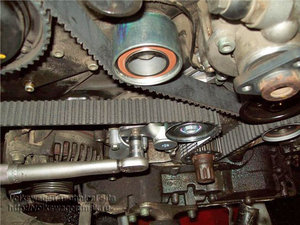

    А натяжка чего нормальная ? Как они проверили ? Я менял сам менял и специально купил комплект фиксаторов, купил два динамоключа, от 5 до 25 и от 42 до 100. Так как 10 нм нужно для взвода фазовзврашателей, а 45 нм для натяжки самого ремня. Могу сказать что немцы молодцы все продумали, но если одно из условий не соблюдено может работать что-то не так.

    Блин, а есть фото чем натяжку регулировать? а то я к этим мастерам приезжал они мне втирали что там мол нечем регулировать, ролик самовзводной и тд. Приехать к ним с фото обведенным кружочком и стрелочками. А ты где делал, у офф диллера или нет ?

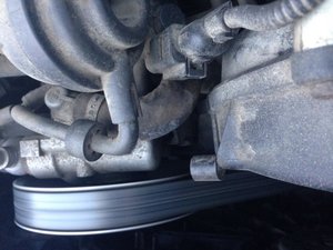

    Кстати вот фото воздухозаборной трубки, как думаете из за нее может ?:

    Почему написал "обратки" - не понимаю. Подача это в ГУР.
    Вот она у меня мокрая вся была. Надо с другой стороны на нее посмотреть.

    На фото не видно, но к низу влажная она и рядом с ней место.

    Ну вот там и сосет скорее всего.
    Проверяй хомуты и трубку.

    Закажу новую трубку и хомуты, на след недели придут поменяю. Надеюсь это оно) Трубки у вага как и все остальное делают видимо с использованием золотых нитей) 600р за 7 см трубки) ну ладно, стоила бы она тысячу, точно бы заколхозил))

    Вот фотка. Сейчас не могу найти выписку из эльзы но там написано что после того как вытащили чеку необходимо до натянуть ролик с моментом 45 вроде. Напиши почту я тебе инструкцию вышлю.

    Трубка была заменена, стоило это не мало усилий так как к нижнему хомуту практически не подлезть не разбирая крышек грм и прочего, спасибо Diesel.srt... Но к сожалению ничего не изменилось... ищем дальше)
