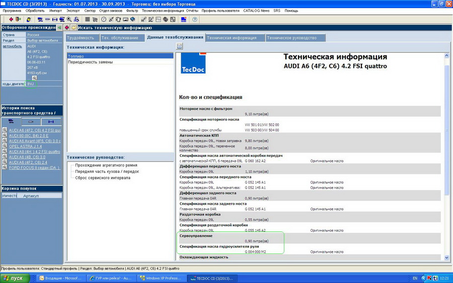

  4. Морячёк
    Морячёк Участник форума
    4 дек 2011
    279
    А6С6 3.0 BBJ Q 06г
    Даже на 100 грамм ошибся. Скрин из TECDOC на мотор BVJ.[​IMG]
