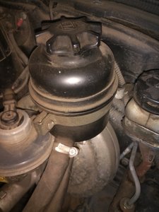

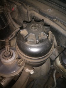

    Всем привет! Недавно у знакомого на Шевроле Ниве увидел под капотом бачок гура от ZF:
    и подумал, а если его и поставить себе на А6, вместо своего старого. Посмотрел цены, так наш стоил 3 т.р., а от шевика такой же 1,5 т.р. Вопрос в том, что начинка с фильтром такая же интересно как и у наших бачков? Никто не заморачивался таким вопросом?

    Насколько попадались статьи - там и насос такой-же, как минимум на C5-ые точно ставили.

    Спасибо. Значить надо пробовать!

    Интересно будет узнать о таком опыте установки!
    Там у них фильтрующий элемент у них меняется?

    Да вот хз, как буду менять сообщу, че из этого получилось, но наверное это до весенних дней теперь.
