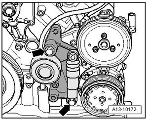

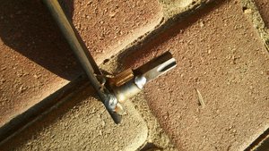

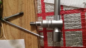

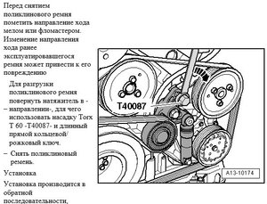

    Снять воздухозаборник. Остальное - по ситуации, зависит от величины и ловкости рук и пр.
    Ролики - открутил-закрутил. Натяжитель - два болта и всё.
    Для ослабления ремня штрумент (Т40087 - VAG номер) поможет.
    Или самодел, как на фото например.
    Добавил страничку из ELSA (правда для 2.7TDi BPP) - тут моменты затяжки.

    А зачем так изголяться (с самоделом) ? :shock: Просто бита с воротком или с трещоткой не подойдет? Там какие-то нюансы есть? Типа плохо подлезать
  5. Masterz
    Masterz Живу я здесь
    16 июл 2006
    2.316
    Латвия
    A6 AvQt '08 2.7TDi 6HP
    Когда "морда" на месте - отчётливо плохо/трудно подлезть, кожный миллиметр на счету, и обзорность на том-же уровне...
  6. Masterz
    16 июл 2006
    2.316
    Латвия
    Размер (высоту) самодела видишь :) Если в этот размер вписать трещётку с битой - не вопрос. А ещё длина воротка - не меньше полметра, иначе он там внутре и Х его повернёшь. Метр - оптимально :)

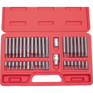

    Во такой набор с битами под 10мм + ключ с трещоткой - чутка может удобнее будет.
    :) А чего тока коллектор, можно и шкив ТНВД и пр. поснимать :) а серьёзно - как по мне, того не стоит.
    Возможно снятия крышки ремня ТНВД будет достаточно.
