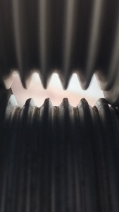

    Разница профиля нового шкива усилителя и изношенного на фото.

    Надо понимать,натяжитель ремня вечный и замены не требует до конца жизни авто? Так что-ли ?
    зы... а у этого шкива на фото известен достоверный пробег?

    Николай, нужно сначала разобраться где образно "курица", а где "яйцо";)
    износ шкива, который Вы здесь демонстрируете, наверняка получен при проскальзывании ремня, а ремень скользит в силу слабого натяжения или проблем с ГУРом....

    Так разбирайтесь. Я порекомендовал заменить изношенные шкивы, если таковые имеются. Остальное демагогия и философия. УУкого то износ шкивов может начаться потому что давно не менял ремень. У кого то потому что повышенная нагрузка вращения была.
    Натяжитель это пружина. Которая не прослабнет в большинстве случаев. Ее усилия предостаточно что бы система клиньев не скользила.
    У себя менял ремень, хватило на пол года. После менял ремень и два шкива.
