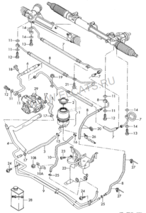

    Дайте пожалуйста инструкцию ЭЛЬЗА, как заменить эту трубку № 5, которая на самом насосе ГУРа?
    Мотор BBJ.

    Посмотри здесь. Отдельно инструкции по этой трубке нет, есть по снятию насоса, а там и трубку попутно снимают.

    СПАСИБО. Понял.
