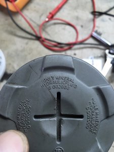

    Что на крышке написано, G00200?

    Да я х.з. что там написано (там по-моему вообще ничего не написано,в отличии от С5 :shock: )

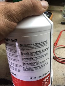

    Залил Фэби(не реклама) сегодня посмотрим,вроди минералка пишут, и на крышке тоже я как понимаю про минералку только лить

    Написано-написано. Прикиньте когда и сколько крышек наштамповали...
    Жидкость G002 давно не производится, а крышки всё не кончаются.

    G00400M2 (pentosin CHF202) — это кастрированная версия G00200M2 (pentosin CHF 11S) в целях снижения себестоимости
    http://pentosin-oil.ru/images/stories/pdf/pentosin-chf-202-en.pdf
    http://pentosin-oil.ru/images/stories/pdf/pentosin-chf-11s-en.pdf
    Лейте, что хотите..

    воббщем залил минералку ф эби, теперь руль стоя на месте на ХХ на асфальте крутится с вибрацией и свистом ремня,но стоит чуток добавить газку,то все сразу тихо и крутится норм, Но на земле когда стоишь иногда такого не происходит. ЧТО за хрень такая может быть парни...???????? Вроди нагуглив вычитал что Напорный шланг всему виной процентов 90 на него все пишут. шланг стоит родной оригинал.

    Ну, моя банальная логика нашёптывает, что смена жижи и есть причина.
    Постов на VW, Ауди и прочих форумах о том, что после заливки febi 6162 руль потяжелел и прочия - предостаточно.
    Смутно припоминаю, что на С5-ой лет 5+ назад тоже пробовал заливать - вернулся на оригинал G004.
    На данный момент на моей С6-ой и на дочери С5-ой залил G009 - предположительно это то, что лили с завода в конце 2000-х и не только. Масса машин с красной/жёлтой/янтарной жижей приходит. Я раньше о ней не знал, но .... люди льют, например.
    Вот пост на АК.
    У меня с покупки было красное масло, в 2016-ом заменил на G004, теперь обратно и могу сказать - на G004 руль был слегка туже, а теперь опять классно.
