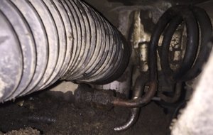

    Неудобно очень, вот в чем проблема. Сначала открутил напорный рукав - головкой на 19, затем обратку - 22 головка. Тягу рулевую тоже откручиваешь
  3. Fasesequence
    Fasesequence Новичок
    22 июн 2015
    72
    A6C6 III 4F 2010 TFSI 3.0
    Тягу и скинул с рычага, там место соединения, со стороны спиральки на 19 ключ, со стороны шланга на 17, изо всех сил пытался провернуть, ну вообще никак...
