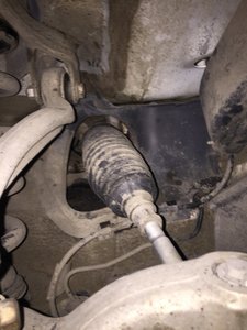

    Чёт я вчера снял колесо, и никакой пластиковой защиты не нашёл )
    Эта?
      306,4 КБ
      199
  12. zxzman
    zxzman Соучастник
    2 дек 2010
    1.794
    BMW 530Xi
    Да, там внутри под слоем грязи шланг

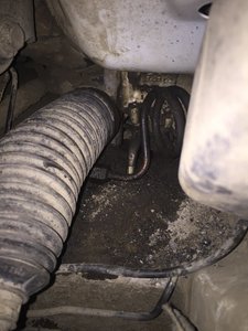

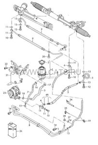

    Грязи там и правда, две полные лопаты выгреб ) соединение шланга с трубкой заржавело напрочь, спиралевидная трубка как я понял напорная магистраль, не крутится вообще никак, может целиком заменить? Открыл каталог, по схеме шланг номер 5, а он мне пишет "не для этой модели", не подскажете номер?

  14. zxzman
    zxzman Соучастник
    2 дек 2010
    1.794
    BMW 530Xi
    Судя по фото ты не докопал) там можно хомут поставить и все
    А так N5

    БМВ
    3 года с хомутом гоняю, не лазил за это время ни разу. Хомут пружинный, как на бачке антифриза.

    С хомутами многие ездят не парься)) или можешь к примеру снять этот шланг с трубкой и уже отдать в любую контору по РВД, они тебе завальцуют)

    А6/С6 avant 3,0 TDI bmk quattro
    Сам недавно столкнулся с этой проблемой, только у меня шланг сгнил а месте соединения с обвальцовкой. Поставил другой шланг и хомут обычный. Пока все отлично
