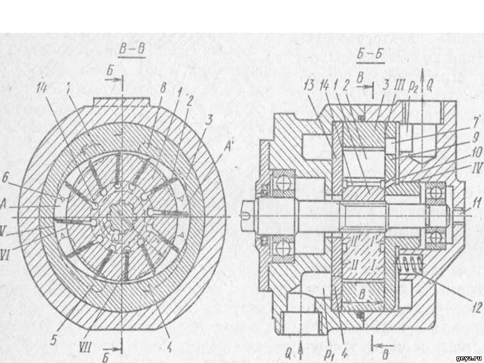

    Возвращаясь к насосу гур ауди с4 и с5,(сомневаюсь,что на с6 кузовах стали применять роторно-плунжерные насосы),то этот гидромеханизм представляет из себя пластинчатый насос двукратного действия
    и ,при желании,вполне лечится в гаражных условиях
    https://atlib.ru/blog/100-remont-nasosa-gura

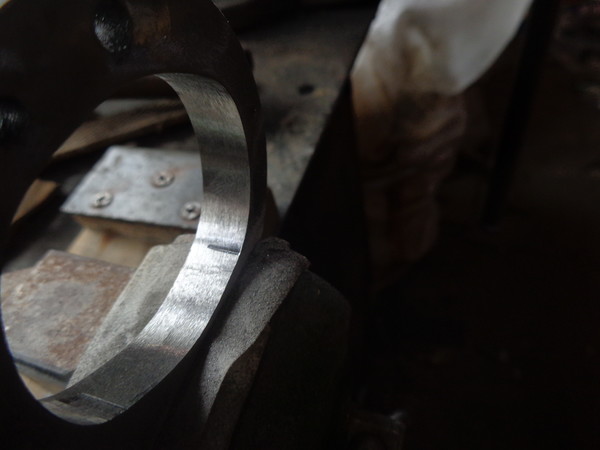

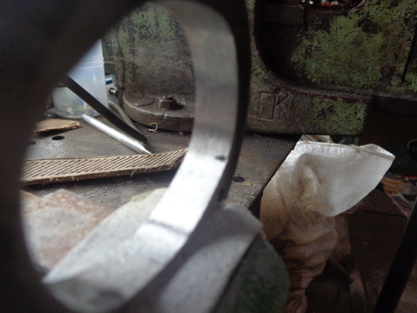

    Вот,к примеру,фотки изношенности моего насоса
    Здесь видно,как постепенно вышлифовываются набитые пластинами ступеньки
