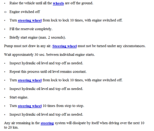

    Купи в аптеке самый простой фонэндоскоп, сними штучку на конце трубки и вставь вместо неё металлический стержень (гвоздь). Тыкаясь им в разные точки системы гидроусилителя руля, найди место где гудит.
    По теме. Если прокачивали систему криворукие дельцы за недорохо, то можно и оригинальный новый насос уделать на раз, имей ввиду.
    Так прокачивать правильно:
