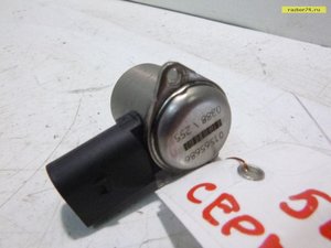

    Я считаю что MyNameIsAlex давно уже написал решение этой проблемы, и это замена клапана сервотроника. Как дойдут руки обязательно отпишусь)

    parts_used_1047_45_94_5459431_2.jpg так выглядит этот клапан ?

    Спасибо, есть б/у по 2500! попробую...

    Для замены рейку можно не снимать, но надо точно знать где крутить и что куда вставлять.

    Что куда вставлять знаем, вот что крутить и где, надо разобратся)))
