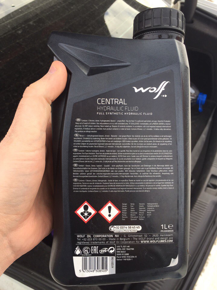

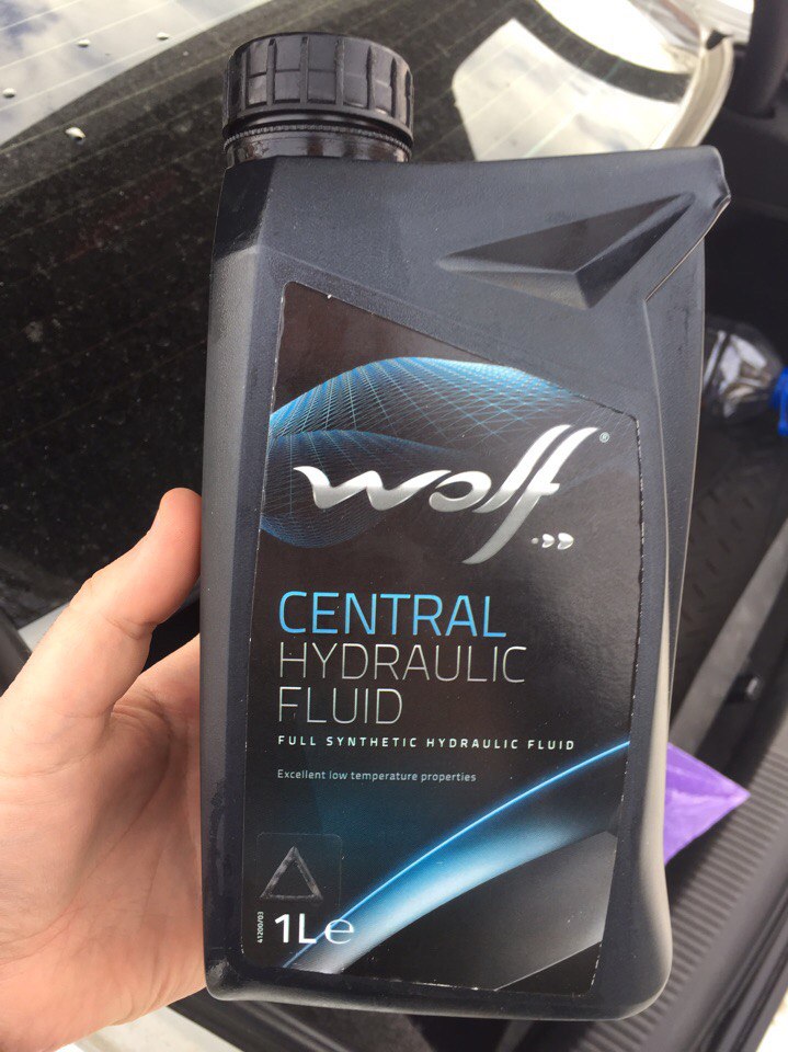

    Добрый день коллеги! У моего коллеги А4 2010 года, просит помочь по следующей проблемы.
    Далее описание.
    На днях решил заменить масло ГУР. Позвонил в сервис, ребята сказали, что нужно купить 2л масла под замену. Масло не дешевое - ......Приехал на сервис, мастер открыл крышку бачка и сказал, что масло в ГУРе совсем нет, почти на сухую ездил. Все продул, залил новое масло. Все отлично. Прошло 2 дня. Рано утром прогреваю авто и понимаю, что руль вообще не крутится, нужно прикладывать большую силу, чтобы это сделать. Думал, что все пройдет, поездил по городу около получаса - тоже самое. Но чуть чуть стал легче крутиться руль. Но все-равно тяжело. Обратился снова в этот же сервис. ребята говорят, что масло залили нужное, типа все сертификаты есть и все дела. Я спросил, в чем тогда может быть дело. Говорят, или насос ГУР чуть подгорел, пока я ездил с сухим бачком, а когда залили новое масло, через некоторое время он дал о себе знать. Если честно, не особо верю в этот вариант. И второй вариант - износ рулевой рейки, которую или под замену или чинить. Посоветуйте как быть и где искать причину.
    [​IMG] [​IMG]
    WIN:
  11. AndyWasHere
    AndyWasHere Живу я здесь
    25 авг 2015
    1.222
    A4Q B8 2.0T 2010
    С твоих слов нифига непонятно, но масло как таковое здесь точно не причем.
    Есть масса вариантов - у вас мало масла в системе, наелся насос, наелась рейка, наелся клапан отключения ГУР
    И конечно, возникает вопрос - если масло не было в ГУР до визита на сервис, как он вообще работал?
