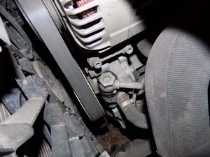

    Всем привет) заметил что под трубкой начало появляться масло (на фото), предполагаю что надо менять две уплотнительные шайбы) а вот как это сделать инфы не попалось, прошу помощи советом, как проделать сию операцию?

    снимаешь ремень генератора (что бы не запачкать его), снимаешь патрубок ДЗ (так же для удобства) и крутишь...выкручиваешь, меняешь.
    ну на глаз вроде ничего сложного не видно).
    перед операцией лучше слить жижу гура.

    #33 Dr., 3 апр 2015
    мой косяк, что суть вопроса не объяснил :shuffle:
    про жидкость и хотел узнать, надо сливать или без слива можно обойтись, и потом систему прокачивать и болт лучше тоже заменить?
  14. jerk
    jerk Участник форума
    12 янв 2015
    219
    A4/B8 1.8T 08г
    тут дело религии, лучше слить, чтобы ничего не запачкать.
    поменять жижу гура лишний раз дело правильное :nod:.
    система прокачивается очень легко:
    заливаешь гур до уровня, заводишь машину, второй человек начинает заливать гур в бачок, если там уже стало пусто (можно обойтись без второго человека, главное быстро прибежать и заливать:cool:).
    потом крутишь рулем от упара до упора, при этом жидкость исчезает из бачка - подливаешь.
    все.
    болт конечно лучше поменять.

    Спасибо! :) Буду менять, заодно и жидкость освежу)
