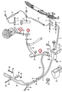

  7. Amodeus177rus
    Amodeus177rus Живу я здесь
    11 окт 2017
    2.723
    Volvo XC 90. 3.2.
    5d2ffbu-960.gif Вот обвёл возможные места где может быть проблемы.
  8. BolTik_97
    BolTik_97 Новичок
    7 мар 2018
    5
    Беларусь
    Ауди а6 c5
    Спасибо. Буду смотреть.
