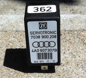

    Сервотроник? Это что за узел такой?) Где он находится? Как диагностируется? Ну, и как определить его наличие вообще?)
  8. Schpuntick
    Schpuntick Живу я здесь
    22 июл 2012
    1.092
    A6/C5 2.4Q 98г.

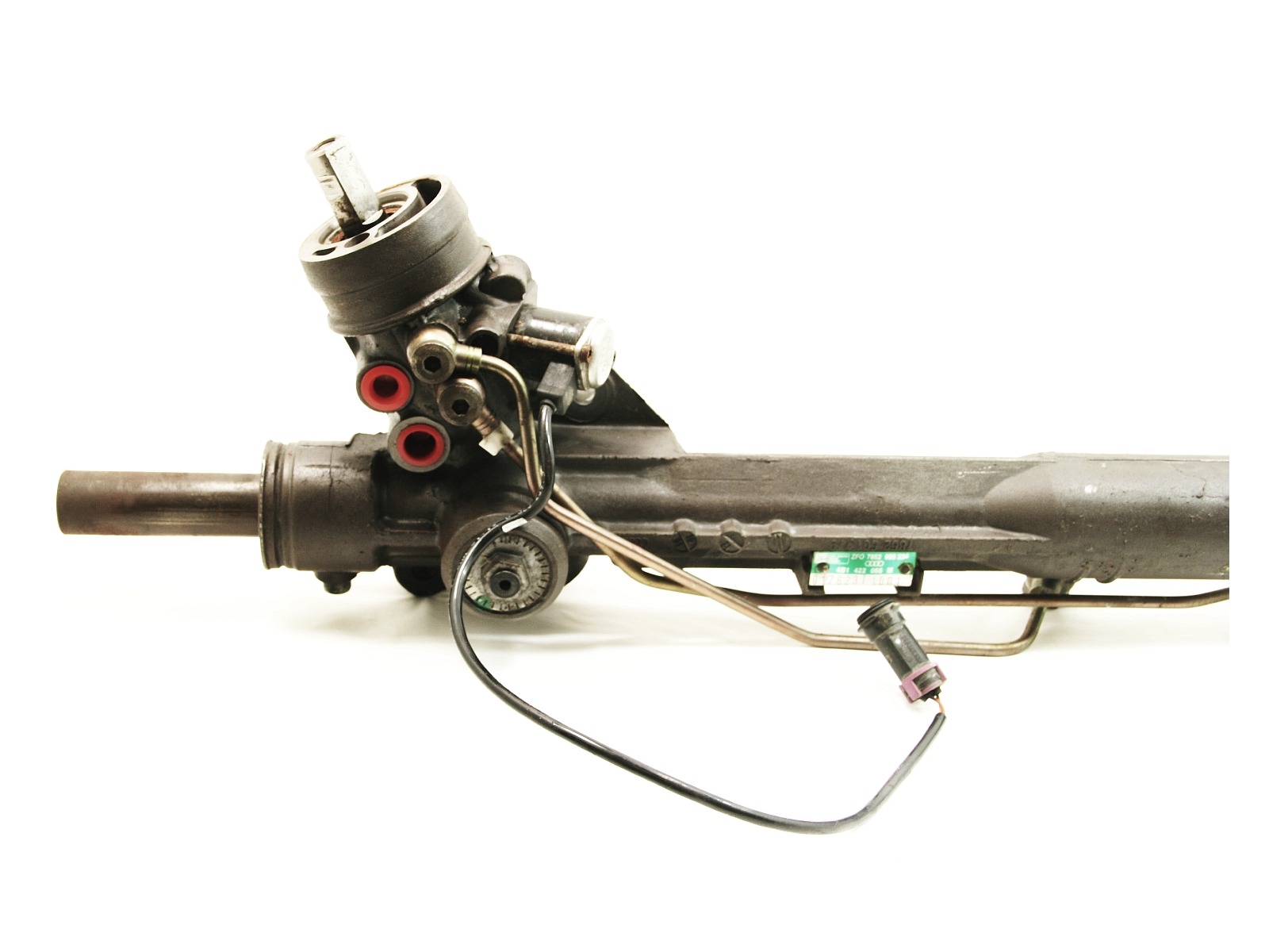

    В расшифровке ВИНа, либо по наличию проводов, идущих к рейке, либо по надписи servotronic на оной из релюх в блоке реле.

    такс.. ВИН расшифровать можно на каком то интернет-реусрсе?? Визуальный осмотр смогу сделать только в выходные. Сам сервотроник где находится? В наших реалях может быть всякое. Может быть что сервотроник есть, а реле и проводов нет, и наоборот.)) рейка может оказаться не родная и тд. и т.п.

    А визуально где его можно увидеть? Через ваг ком в него можно залезть, ну или узнать хотя бы есть он или нет?

    Сервотроник на скорости "наливает руль тяжестью" открывая клапан на рейке и перепуская давление.ставились помоему только на zf рейках. CHto-takoe-Servotronik4.jpg cp021662-power-steering-rack-02-04-audi-a6-c5-allroad-27t-30-42-servotronic-oe-2.jpg

    Это понятно. Но как его диагностировать? Как понять должен у меня он быть или нет?? Он может быть ампутирован? Может ли такой эффект давать неродная рейка с сервотроником, установленная вместо рейки без него?

    вот тебе был ответ по поводу,есть он или нет. а если стоит с сервой а релюх проводов нет,по идее клапан должен быть закрыт на постоянку и руль должен крутиться всегда легко.
