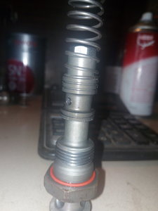

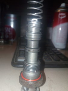

  7. ТуРуЛю
    ТуРуЛю Участник форума
    10 авг 2011
    205
    A6 C5 2.8 quattro
    Система смазки ДВС и гидравлическая система это разные вещи.разные условия работы и разные требования к маслу.к примеру:я работаю на экскаваторе и с гидравликой связан не посредственно.так вот если не держат плунжера в распределителе или манжеты в цилиндрах или насос не выдаёт нужного давления.никто не заливает туда другова масла,по причине того, что это не устранит неисправность.может в каких-то случаях на время станет полегче,но проблема не уйдёт...ну а вообще как по-моему в этой теме уже говорилось: каждый др*чит как хочет. И ремонтирует свой автомобиль как сам считает правильным.при всем уважение к мнению *BLACK* предлагаю остаться при своих и закрыть дискуссию на тему масла.
  8. ТуРуЛю
    10 авг 2011
    205
    A6 C5 2.8 quattro
    Boorzikc смотри,там на одной стороне клапана,есть небольшие рисочки,обратная сторона чистая,на фото должно быть видно. Лежит все запакованно,в ближайшее время отправлю если все устраивает.
  9. Boorzikc
    Boorzikc Новичок
    13 дек 2016
    52
    Спасибо большое! Я думаю эти риски на клапане не смертельны, у моего все на много страшнее) так что буду ждать)

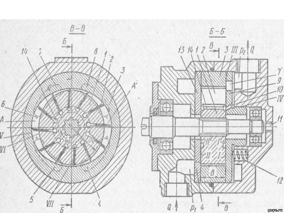

    Причем скажу больше,лечится она буквально на коленке.В насосе основной износ в статоре.Пластинки в нем набивают ступеньки,в результате эти же пластинки(лопасти) по ним потом прыгают,пропуская жидкость и набивая ступеньки сильнеее снижая давл и насос гудит тоже поэтому.
    На тот момент у меня не было бормашины,поэтому сошлифовывал дрелью.У бормашины оборотов в 9 раз больше,поэтому шлифовка получается чище.т.е. не такой грубой как на фото.Но думаю смысл работы понятен.
    Начинаем постепепенно выводить
    Ну и далее до полного выведения выработки.Рабочие кромки лопастей ротора тоже нужно шлифануть.
    Для общего понимания вот чертеж лопастного насоса,как у нас, двукратного действия.
