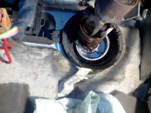

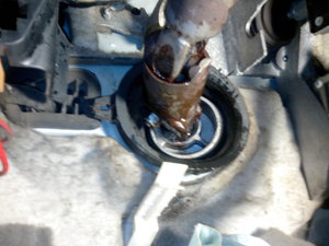

    Всем привет. Сегодня обнаружил течь жидкости ГУР в салон. Откуда давит и что делать. Рейка после капремонта прошла 5000 км.

    из рейки
    снимать и ремонтировать.

    Можно поменять этот сальник не снимая рейки?

    я не пробовал, не скажу.
