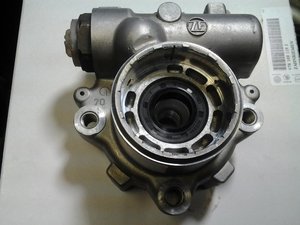

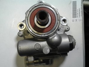

    вот я и говорю что это проворачивался не сальник,т.к. сальник стоит внутри,т.е. за подшипником(если со стороны шкива смотреть)
    насос ГУР без подшипника.jpg вот где он находится
    насос ГУР с подшипником.jpg а вот подшипник его закрывающий
    после подшипника на вал надевается пластиковое кольцо/шайба толщиной где то миллиметр,а вслед за ней уже шкив,ну и как ты представляешь прокручивание сальника? и его визуальное наблюдение?поэтому не возможно развели,а развели именно поэтому и не отдали(сказав что мол все равно не заменишь) старый насос,просто они сами его восстановят и кому нить впарят,сервис просто :thumbup:.

    Ну значет это пластиковое кольцо было! Ну конечно сами сделают его и перепрададут? Я хотел его забрать , а он говорит, что его тупа выкинул? Вот и все ЯСНО РАЗВЕЛИ, да я сам виноват фигли первый раз встретился с такой проблемой гура (((
