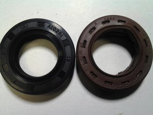

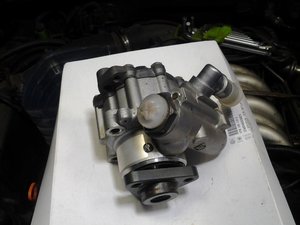

    на снятом насосе,снимаешь ступицу шкива(к которой шкив непосредственно прикручивается),у всех по разному,у кого просто съемником снимается,кому греть приходится,потом придется сточить завальцовку подшипника(подшипник вставлен в корпус насоса и внешний край корпуса после этого завальцовывается),после как сточишь завальцовку разбираем насос,откручиваем и снимаем заднюю крышку(аккуратно чтоб не потерять ролики игольчатого подшипника),снимаем кольцо статор стоящее на штивтах(когда вскроешь поймеш о чем речь),далее снимаем колесо ротора(опять же аккуратно,чтобы из него не выпали лопатки-пластины,ибо стоять они должны только так,как стояли),после этого посредством съемника,выдавливаем вал вперед(в сторону шкива),на валу есть выступ поэтому он вытолкнет и подшипник наружу(если не сточить завальцовку то подшипник при выходе вырвет края завальцовки вместе с частью корпуса в котором он стоит),теперь заглядываем с передней стороны в корпус насоса и видим там сальник,вытаскиваем его тупо поддев отверткой,но это еще не весь геммор,это только начало :laugh::nod:,
    сальник начинает течь по двум причинам:
    1.разбит подшипник(люфтит),но это крайне редко и
    2.изношен вал в месте сопряжения с сальником (основная встречающаяся причина течи),

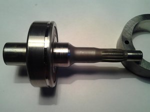

    первый вариант из за крайней маловероятности не рассматриваем,при варианте 2,выход один-проточка вала под чуть меньший диаметр,а именно под размер нового сальника(изначально стоит вот такой ZF 0770 080 465,размером 19х32х7) ,сальник берем вот такого размера 18х32х7,где 18-внутр. диаметр,32-внешний и 7-ширина,я брал вот такой YEi(какой то Японский) A10291 20121114_201752.jpg справа старый,слева новый,
    ,вал соответственно точим до диаметра 18.1-18.2,чтоб был небольшой натяг,подшипник в насосе стоит вот такой 6303,я купил подшипник фирмы Kraft,далее на подшипнике нужно у токаря сделать проточку 0.5х1.5 и 2мм от внутреннего края выглядит вот так подшипник ГУРа+вал.jpg
    ,т.к. вследствии того что завальцовка которой он раньше держался теперь отсутствует,крепить в корпусе его придется 3-мя конусными (на концах)винтами,дальше вымеряем где сверлить отверстия под винты,сверлим проверяем и собираем,
    ставим сальник,подшипник и крепим болтами(мажем их фиксатором резьбы,при желании шляпки спиливаем,я не стал),вал,сразу напрессовываем на вал ступицу шкива,ротор,кольцо статора,крышку имеем вот такой законченный вид 20121114_223349.jpg
    ставим на машину,заливаем жижу,прокачиваем,далее радуемся проделанному гемморою и тому что насос ГУРа больше не течет,в кратце как то так :facepalm:
