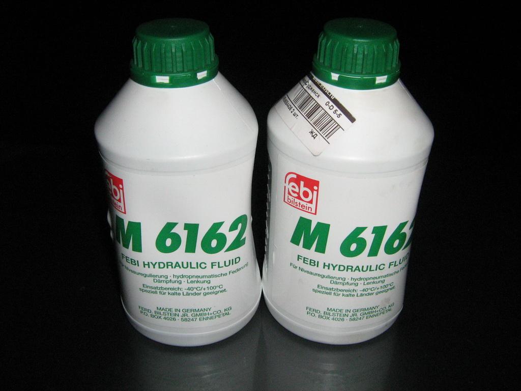

    пузырей нет. лил я жижу в белой бочке с зеленой крышкой .. забыл как называется у нее еще номер есть. бачок весь промыл. сетку промы. систему промыл. промывал до тех пор пока не пойдет чистая жижа. Кстати я слышал что не только насос может гудеть но и рейка может гудеть(((

    Видимо, вот эта:
    Однако, ходят слухи, лучше таки оригинал G 004 000 M2 лить, а febi - для промывки. Да и стоит оригинал всего на 50 руб. дороже.
    Полагаю, насос после таких издевательств просится на покой. Я бы поменял.
