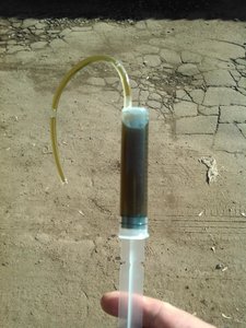

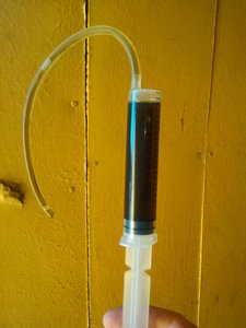

    всем приветик зачерпнул шприцом жидкость гидрока из бочка. кто понимамет скажите такого цвета оно должно быть или пора срочно менять???

    Ой не хорошо! Либо выроботка, либо грязь! Промывать надо! Для начала!

    Приехал из гаража. все заменил, все как сказано по ссылке выше которую я скидывал. Просто супер ехал сейчас до дма и не мог нарадоваться... Когда промывал жидкость чернющщая вылетала..
