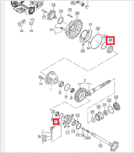

    люфтин фланец привода, масло слил, следов стружки не обнаружил. сейчас ищу диф на замену посмотрим после замены на шум

    Не забудьте подшипники поменять обязательно Бе222222.png .
    Да под номером 3, ещё надо поменять

    буду брать б/у с минимальным пробегом. ревизию не хочу ему делать
