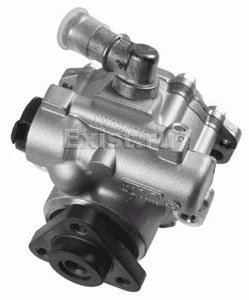

    А вот ГУР который я поставил от ZF parts/
      28,5 КБ
