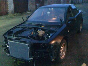

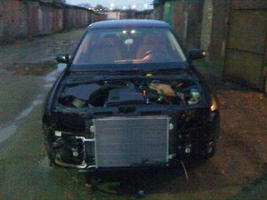

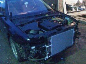

    Вот мой рассказ про то как я вылечился вчера от гудения насоса:)
    Прокачивали прокачивали, помеля два шланга старых на новые, на которые я грешил. Но фиаско - ни то это все!
    Поскольку моему насосу на моей B5-ой AUDI было 11 лет почти, я предполагаю, что ему пушистик пришелуже давно, просто в системе не было воздуха и он туда не попадал и ГУР вроде как работал.
    Но тут же вот в чем дело, когда я вытащил абсолютно все из под капота, я это дело все разложил на столе и занимался только двигателем. Сей занятие (ремонт подкапотного пространства, вернее переборка) продолжалось у мну с 18 января по вчерашний день, 3 месяца.
    Когда я поставил старый ГУР во свояси, покачал рулем и завел, он издавал ровно через минуту режущий звук. Я думал что жа фигня.....а потом крутанув рулем он резго загудел. Все-таки сказалась старость и он просто умер.
    Вчера поехал в магазин, у нас в Солнечногорске МО, и заказал новый от ZF parts, приехал к 19:00, пошли в другом поставили, все закрутили, покачали рулем, до полного выведения пузырьков и бульбочек из системы. Еще чуток повертели для успокоения души.
    Заводим машину и вуаля, шлышно было только двигатель.
    Вот и все.
    Завтра пойду разберу старый и фото выложу, а так пока вот она моя красотка, фото ниже.
