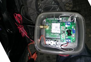

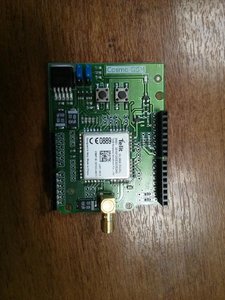

    Так как не хотелось тратить деньги на смс, и помнить, что надо позвонить второй раз, чтобы выключить вебасту ввиду отсутствия оригинального таймера. Пошел немного другим путём. Приобрел Cosmo GSM Shield (1750р.), DC-DC преобразователь (300р.) к нему и для обвязки транзистор и реле (50р.). Написал небольшую программу на python'e для модуля. Теперь при включении модуля он ищет сеть и отзванивается мне, потом сидит режиме ожидания моего звонка, при получении звонка скидывает его и включает вебасту на 30 минут. В планах добавить ответы на смс о местоположении машины (поиск по базовым станциям, хотя есть модули и с GPS), а также попробовать реализовать треккер. Хотя не уверен, что по станциям сети что-то толковое выйдет. Так же можно добавить всякие статусы, вроде температуры и напряжения сети авто. Кстати о сохранности аккумулятора, сколько потребляет ваше устройство в режиме ожидания?
    Если кому интересно, могу рассказать подробнее про сборку модуля и выложить код программы.
