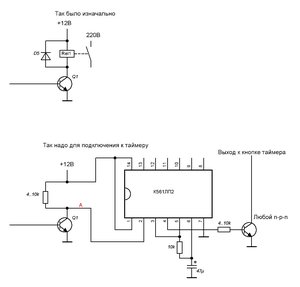

    У меня есть вопросы по данной схеме о которой вы писали выше, решил ее реализовать. Пока только заказал GSM и хочется полностью разобраться с данным девайсом))). Во втором способе, что вы описали необходимо подать короткий импульс. А в инструкцию к GSM я понял, что он переключается с положения ВКЛ на ВЫКЛ. То есть вы ставили дополнительное реле (чтобы пропустить короткий импульс ?) если да то можно написать какое именно реле (я не сильно разбираюсь в электронике).

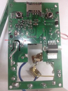

    Все верно изначально блок тупо замыкает и размыкает реле, но для подключения к таймеру, нужно чтобы при вкл и выкл проходил короткий импульс на землю (имитация нажатия кнопки). Реле для этого не нужно, я собрал простенькую схемку, одновибратор, который при любом изменении состояния садит контакт кнопки кратковременно на землю. Никакой платы не надо, прям к ногам микрухи паяться навесным монтажем, а затем приклеить ее на плату блока.

    Диаграмма работы модуля с одновибратором такая, что при каждом дозвоне (изменении состояния) генерится короткий отрицательный импульс, а сам таймер никак не привязан к состоянию модуля, у него включения и выключения просто чередуются нажатием одной кнопки.
    Таким образом если таймер включился от гсм модуля при переходе из OFF в ON, а выключился сам по истечении установленного времени, то в следующий раз таймер включится при переходе из ON в OFF и тд
