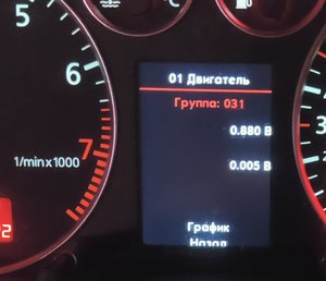

    Подскажите, значения по блокам на моей Audi .
    В 31 блоке показывает значения:
    ряд 1 : 0.88 В
    ряд 2 : 0.005 В.
    Что означает эти показания? что по второму ряду лямбда-зонд сам не исправен или к нему напряжение не подается? - проблема с проводкой?
    Какие значения в этой группе считываются нормальными?

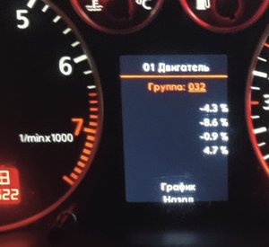

    Так же приложил фото по 32 группе.
    1)-4.3, %
    2)-8.6, %
    3)-0.9 %
    4) 4.7 %
    Машину "потряхивает на холостых", есть ошибки по смесеобразованию 17536-35-00 и 17544-35-00. Опресовку делал -дыр нет.

    Ряд два лямбда умерла.

    А по правой голове скорее всего форсунки льют
