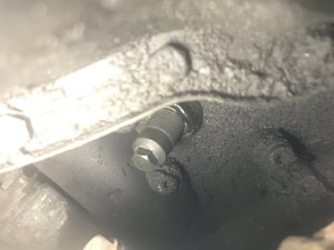

    когда сетку для сбора крупного мусора в ТНВД менял как пробку(заглушку) вытаскивал и как ставил на место ?
  5. вадикq7audia6
    вадикq7audia6 Новичок
    27 апр 2017
    13
    AudiQ7
    Пробку высверливал сверлом чуть меньшего диаметра,когда дно полностью просветлилось она сама ослабилась и намоталась на сверло(хотя было страшновато).сетка тоже немного подзапресованна,сделал крючок из спицы и с большим усилием выдернул.За 400000км там немного от фильтра осадочек был,а в целом ещё 400000 можно её не трогать!
    Пробку новую выколодкой забил на ту же глубину и всё.Новая не течёт(давление до 6 бар там всего).
      257,1 КБ
      40
