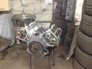

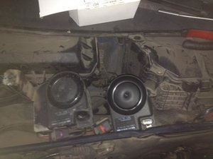

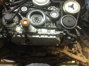

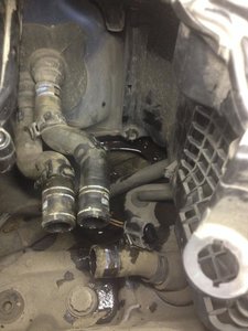

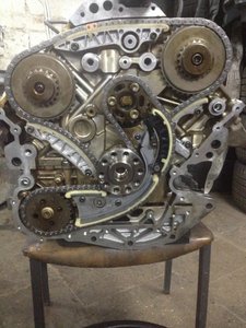

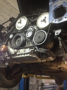

    Ориентировочно машину заведем в воскресенье. По машине осталось поставить морду и бампер.
    Мотор полностью собран, установлен, подключен.

    В какой блин понедельник? 8 марта же :beer::flirty::rock:

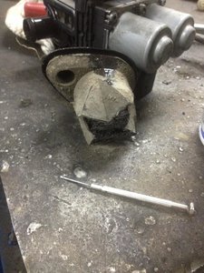

    PS: возле блока гидроклапанов, что за страшная железка резиновая на 6 фотке?
    PPS: хозяину совет, пока БГК не стоит, снимите решетке пластиковую (фото 7) -4 шурупа ТОРКС надо открутить и крышку с этого края приподнять, затем вытащить решетку сетчатую и продуть компрессором крыльчатку. Обычно там куча пыли на лопостях, к которым фиг подлезешь. (Только грузики не трогай на лопастях)

    Возле клапанов это резиновая вставка слива(по фото видно в каком она состоянии). Она у всех забивается как правило, утопают мозги, сирены, вентиляторы и т.п.
    Второй такой же слив стоит в районе вакуумника. Его тоже почистили.
    Резинки туда не ставим. Проблем с потопами не бывает.
