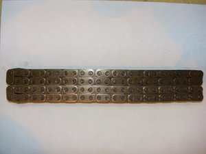

    Хотя бы так, к примеру. Извини новых цепей нет под рукой, да и те с другого мотора, но принцип тот же. Блин реально интересно увидеть растянутые роликовые цепи фси.

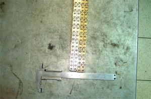

    исключительно из уважения
  20. ARTCHER
    ARTCHER Bad e-mail
    4 сен 2012
    6.488
    Лисапед
    что притухли то?
    может фото не убедительно?:shock:
    кому для справки, кому для общего развития.
    на пробеге в 55ткм имеем 4ре растянутых цепи, умирающий\умерший натяжитель и в целом загаженный мотор(что в общем характерно для всех tfsi\fsi).
    вывод:не ориентируйтесь на показания 93 группы. есть треск-думайте что делать.
    по показаниям штатной диагностики, не ваг но в тему.
    http://www.audi-club.ru/forum/showpost.php?p=9984698&postcount=3241
    на данной машине по диагностике валы стояли абсолютно ровно в идеале.
    при этом был цепной звук.
    на фото все видно, кто понимает.
