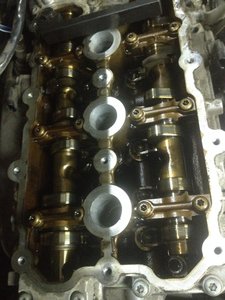

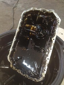

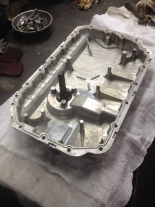

    Буду выкладывать фото процесса. Комментровать ничего не буду. Нервы тратить нет желания, доказывать что это не впускной коллектор звуки издает и прочее. Видимо с BAR перепутали-там действительно заслонки впуск.коллектора со временем разрушается и летит во впускные окна(клинит при этом иногда и клапана). Звук при этом-просто не тактовый дребезг в районе сочленения впуск.коллектор-гбц.
