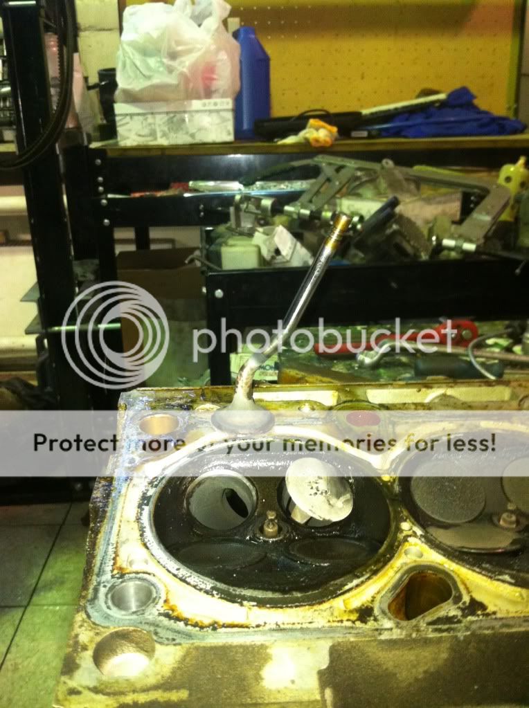

    Можно даже и не проверять никак.

    Примерно так:
    Ну в особо тяжелых случаях и так бывает:

    Да бред это, перескакивает и в теплое время года - как здрасте.

    Яб не привязывался к рискам, бывали случаи когда и 11 рисок приезжали своим ходом, но это скорее исключение.
    Вот как это происходит:
    http://www.youtube.com/watch?v=5wmgB3cywtI
