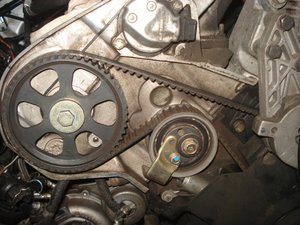

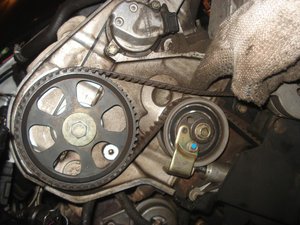

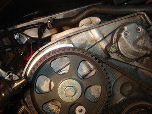

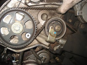

    разобрал морду авто, сняв кожух грм увидел следуюющее:
    (к грм первый раз лезу, но все остальное на авто сам делаю)
    так вот, грм натянут не туго, на фото видно что пальцем можно оттянуть в обе стороны... не знаю что может быть...то ли натяжитель никчемный уже, то ли ремень на 153, а ролик и натяжитель старые...
    после покупки авто сразу грм не менял...
    хочу поменять ремень, есть предположение что до этого не правильно все сделали, выставили метки, как при установке нового ремня и натяжителя и роликов установить все точно??? клапан крышку все арвно снимать-чистить,так как то на распредвалах метки посмотреть...

    и еще при чуть резком нажатии на педаль газа машина дергалась немного, это может быть из за плохо натянутого ремня ?

    вроде просто саморез вкручиваеш и дергаеш плоскогубцами.Натяжитель желательно менять,тем более если он потек.Он сам потом натянет ремень как надо

    вот интересует как именно застопорить распредвал, крышку клапан снимать все равно, так что акуратненько снимем сальник

    А нельзя просто какой-нибудь шпилькой твердой упереться в корпус двигателя,типа перпендикулярно( если спереди смотреть ) Через отверстие в шестеренке.
