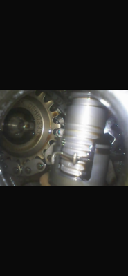

    Всем привет, форумчани. Недавно купил машину с кольцами. Меняли масло и решили проверить смотровое окошко ГРМ, потом пошел на форумы искать информацию пора ли менять цепь или ещё нормально. Прошу помощи, подскажите, на сколько растянулась, откуда считать и пора ли менять ? Audi q3 2.0 2015 131.000 пробег.

    66.058
    A3\8P\2,0Т\Q
    ВМТ выставляли при проверке?

  4. Fristors
    Fristors Новичок
    23 июл 2025
    8
    Да

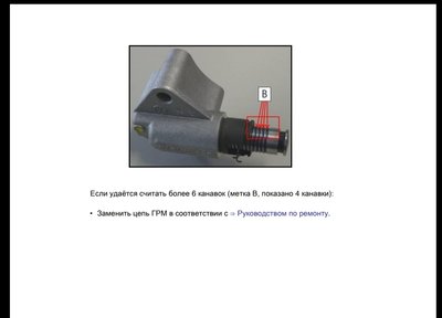

  5. АндрейР
    АндрейР Желаю чтобы все!
    19 апр 2004
    66.058
    A3\8P\2,0Т\Q
    Можно не менять.(картинка выше)
  6. Fristors
    Fristors Новичок
    23 июл 2025
    8
    А подскажите, пожалуйста, а сколько ещё проедет до замены? Я так понимаю, что в меня 3-4 деления, а менять при 6
  7. АндрейР
    19 апр 2004
    66.058
    A3\8P\2,0Т\Q
    Думаю тысяч 80-100 ещё пройдёт, проверьте ещё раз примерно через 50т.км.

  8. Fristors
    Fristors Новичок
    23 июл 2025
    8
    А это нормальное растяжение для такого пробега? Просто читал, что есть проблема, из-за которой адаптация не проходит и он перестает двигать натяжитель

  9. АндрейР
    19 апр 2004
    66.058
    A3\8P\2,0Т\Q
    Нормальное растяжение для такого пробега.
    Натяжитель двигается механическим способом(масло, пружина), т.е. никакие адаптации на его движение повлиять не могут.
