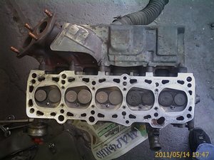

    +1 по фото видно что поршни не доходят до поверхности головы, а клапана заподлицо с головой.

  9. 71229786
    71229786 Партнеры АК
    10 май 2006
    5.789
    Audi Q5 II 2.0 TFSI quattro 2021
    по твоим фотам ничего не видно.
    если это даже так как ты говоришь то я видел абсолютно другую картину при чем не на одном моторе!
  10. soleks100
    soleks100 Завсегдатай
    18 янв 2009
    913
    A6/C5q alf/gbo/dev
    Мне очень жаль что Вам не видно:rollingeyes: первый поршень находится в ВМТ зазор минимум с прокладку.
  11. Kattani
    Kattani Живу я здесь
    16 ноя 2007
    4.374
    Audi 100/44 Avant 2.3NF 88г.
    Привет, привет. Как же, помню:hi:
    Всё что надо там видно. Поршни с выемкой, достать до клапанов трудновато. Кроме того ось клапана параллельна оси поршня.

  12. 71229786
    10 май 2006
    5.789
    ну так и я свой крутил взад вперед и ничего не происходило.:nod:
    и друг крутил
    тут возможно значительную роль играют обороты при которых происходит обрыв.
    по твоей ссылке
    а на ходу может и другие последствия.
    разбирал у товарища мотор,поршень если не выступает с цилиндра то ну уж совсем высоко как то стоит,ну и от гбц думаю тоже зависит,если она сошлифована до предела то риск что то загнуть думаю увеличивается в разы:nod:!
