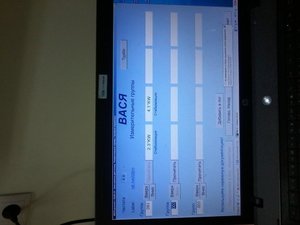

  8. evgen_72rus
    evgen_72rus Старожил
    20 дек 2009
    14.088
    Авто мото
    Уважаемый одноклубник, выложи вот такой скриншот, после этого логично продолжать диалог

  12. Andrei A6
    Andrei A6 Участник форума
    11 мар 2008
    113
    A6/C6 3.0 T 09г.
    Во время перегазовки значения изменялись:
    1: 3,5;
    2: 5,1
