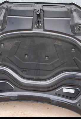

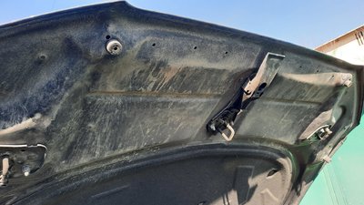

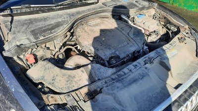

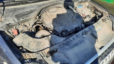

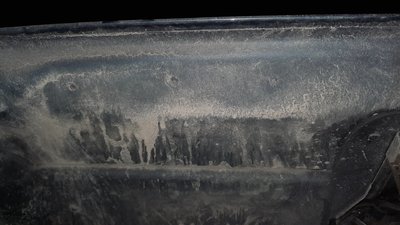

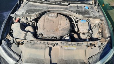

    Здравствуйте!
    Как это на а6 исправить? Или у меня что-то сломано или так у всех или как это исправить?
    Если тема уже обсуждалась, поошу перенести в соответствующий раздел. Я не нашел....

    Да, там должна быть резинка.
    Я на своей в дождь и за фурами ездил (не было возможности обогнать), но так грязно не было.
    Пылью, да, покрывается со временем.

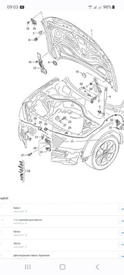

    Что-то каталог по этому поводу молчит.

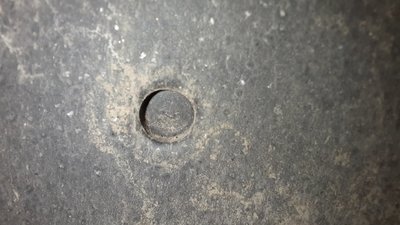

    Нет резинок у вас на капоте, где отверстия поверху .
  5. Grantavod
    Grantavod Участник форума
    10 июл 2017
    282
    Ауди А6 2018 2.0 Quattro; В4 была; 100/45 была; В5 была; В7 была.
    Не очень понятно о чем вы. Нет резинок у меня на капоте! Это факт!

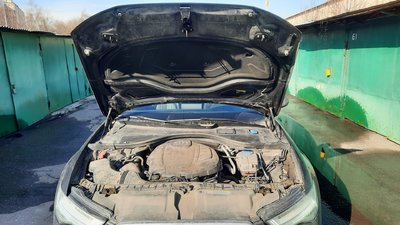

    У кого есть резинка на капоте? Просьба показать.

    Номер 1А, в этом наборе есть резинки и их крепления.

    Эти резинки по умолчанию у всех стоят на обычных а6 с7? Или это от олроуда? В каталоге от олроуда они есть на картинке и номер тоже есть.

    Учитывая, что капоты одинаковые, соответственно и резинки должны быть такими же.

    1,5т. рублей за оригинал с клипсами крепления, стоит ли "колхозить".:shock:...вот их номер: 4G8823126

    Должны быть. Походу сп.здили.
  15. Romik203
    Romik203 Завсегдатай
    10 янв 2016
    953
    Курская обл.
    А6 С7 3.0 TFSI 2011г. CGWB WAUZZZ4G3BN021646
    А просверлить?
