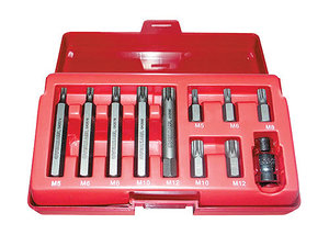

    Кстати в тему.
    Господа, а кто даст точные параметры ключа для снятия сидухи? Хотел откинуть передние сидушки и достать всякую разную шнягу упавшую внутрь. Так вот torx не покатил. Какой чудо-ключик нужен????

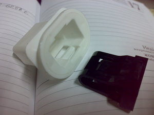

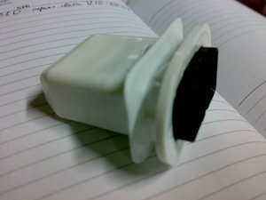

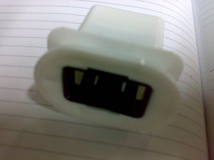

    заказывай те 2 номера,которые я тебе кидал))))клипса состоит из 2 частей....фото скину на мыло....
    Для снятия ПЕРЕДНИХ СИДЕНИЙ нужен двенадцатигранник М10....Сначала снимаешь пластиковые накладки(такие полоски длиной см.5),потом откручиваешь)))

    Надо такой набор купить

    попытаюсь выложить картинки здесь:)
      289,8 КБ
      279
      357,9 КБ
      310
      309,4 КБ
      634
  19. tuningstyle
    tuningstyle Участник форума
    23 апр 2009
    342
    Audi a4;Passat b5
    извиняюсь за качество,фоткал мобильным....как написано в эльзе-необходимо менять при каждом снятии сидения...

    Спасибо, сейчас как раз не могу выдернуть одну защелку, по фотографии вроде видно где ее нужно прижать...
