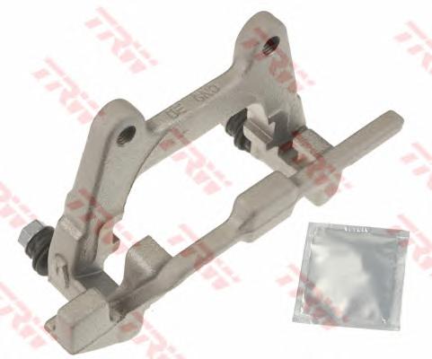

    Скоба идет в комплекте с пальцами 4F0615426B
    аналог от TRW: BDA607

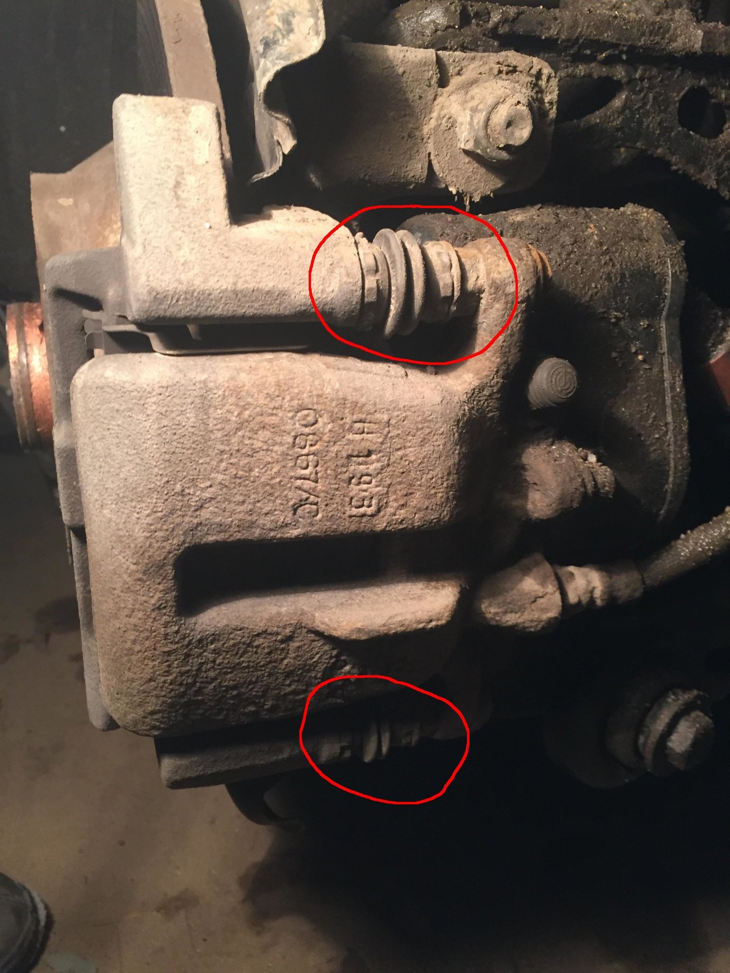

    Я так понимаю речь идет о люфте в том месте где я обвел ?? достал лязг уже, даже стыдно ездить по городу.

    Именно! Если взять за суппорт и покачать - будет хоть небольшой стук - в лучшем случае втулки под замену, в худшем - скобу в сборе.
    PS: меняется минут за 10-15.
