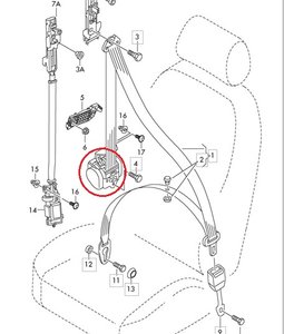

    Сначала думал гремит от тряски спинка сидения пассажира, но потом выяснилось, что гремит ремень!!! Вернее не ремень, а механизм, который находится внутри стойки двери. Не знаю что это, натяжитель или ограничитель. На схеме номер не указан.
    Если вытянуть ремень полностью, то тишина, а если не совсем, то что-то гремит внутри него при постукивании по нему или на кочках. Кто-то еще сталкивался с этим? Насколько я понимаю механизм неремонтопригоден?
