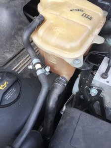

    Ребят, кто сталкивался с похожим и нашёл решение.
    2.4 бензин
    165AGA
    Передний привод
    Всегда было ровно 90 и стрелка мертво стояла и в прекрасный день заметил 110, с тех пор машина не ниже 100.
    С холодной нагревается до 100 минут за 5 на холостых. Радиатор равномерно нагревался, вискомуфту менял, дтож, датчик включения вентилятора менял, антифриз менял, радиатор продувал. Если климат на HI и эко дует оочень горячим и плавно остывает до 90.
    Куда копать?!

    Из обратки вроде не льёт ничего. Только если открутить чуток крышку бачка. Тогда сразу шурует.
    Привет, между радиаторами, чистил воздухом под давлением, не разбирал и не откидыаальего в бок. Ниже 100 не идёт, только если климат на eco и на hi, тогда 5 минут и ровно 90 становится. При чем если даже 110,115(такое на климате регулярно) вроде из обратим в расширительный не льёт ниче, но радиатор равномерно горячий(очень горячий).

    Только что проверил, из обратки ничего не льёт, темпа 107гр. При этом нижний патрубок который идёт в бачок он холодный, а верхний горячий оченьпри включении климата вентилятор включается, громко работает. Но он включается только при вклбчннном климате, иначе не включается никогда.

    Ещё может важно, нижняя трубка холодная, а верхняя очень горячая.

    Перестала греться после замены термостата. Всем большое спасибо! В итоге поменял по охлаждению все, кроме помпы.
