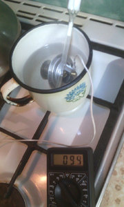

    Она не может двигаться.
    Если рассмотришь, то вот я кипятил.
    Примерно так и открывается.

    Серёга, маленькая тарелка движется вместе с основным штоком, просто она подпружинена.
    Полный ход штока открытого термостата в районе 10 мм.

    Никуда она не движется. А пружина прижимает большую тарелку, на малой только упор.
    Возможно, не мерил.

    Ты термостат ещё раз в руки возьми и посмотри внимательно. ))
  8. Serg37
    Serg37 Старожил
    25 фев 2013
    5.734
    Ивановская обл.
    100/С4/2.3/16.4.91
    Глянул. Действительно. Запамятовал. Но роль большую вряд ли играет малая тарелка. Главное само рабочее состояние термоса.

    Тарелка меньше ширины пальца приоткрывает, нижняя вроде упора.
