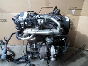

    Физически я глушил так: вставил заглушки между выпускным коллектором и трубкой ОГ и между самим клапаном ЕГР и трубкой ОГ. ОЖ от холодильника не отключал и ни чего не демонтировал. Программно отключал Петр Ратьков. По бюджету отключение с дорогой (500 км туда и 500 обратно) и расходниками (две заглушки) обошлось дешевле чем стоимость клапана ЕГР.
      86,1 КБ
      66

    По каталогу у нас одинаково, на фотку которую я скинул не смотри это BPW.
