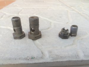

    Вообщем поставил форсунки. Но сломал банджо болт на подачу тнвд. Грусть... Нахожусь там где беда с магазинами запчастей.
    Незнаю откуда у меня два болта слева но как мне кажеться они тоже с vp44( со старой тнвд) но почему то они не подходят.
