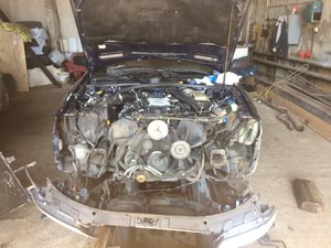

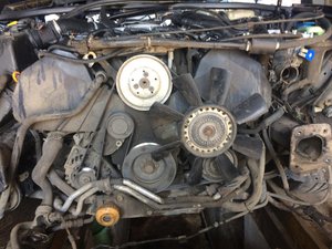

  6. Godsmack
    Godsmack Участник форума
    16 авг 2010
    136
    A6 C6 3.2FSI
  7. Godsmack
    16 авг 2010
    136
    A6 C6 3.2FSI
    Сегодня проверю муфту
  8. Godsmack
    16 авг 2010
    136
    A6 C6 3.2FSI
    Прокатился нагрел , свёрнутой газетой вентилятор остановил , по ходу муфта
  9. Amodeus177rus
    Amodeus177rus Живу я здесь
    11 окт 2017
    2.723
    Volvo XC 90. 3.2.
    По наблюдениям на своей с не исправной и новой виско муфтой и после замены:
    На горячию при повышение температуры выше 90 гр. с не исправной виско муфтой, при прогазовке просто мотор рычит.
    с исправной виско муфтой (в пробках) мотор при прогазовке ревёт как крузак :shok: за счёт вихревых шумов от пропеллера.
    Я после заменны вискомуфты сразу проверял так:
    Запустил мотор, включил кондей, пакетом прикрыл часть радиатора что на электро мотор обдув тянет, закрыл капот и ждал контролируя температуру на приборки.
    На 70-80 градусах по газовал, мото просто поревел. На 90гр поработал мин 10 и тут при прогазовке появился характерный рёв вентилятора с виско муфтой.
  10. Godsmack
    16 авг 2010
    136
    A6 C6 3.2FSI
    Проблема решена, заменил виксомуфту , ревет как крузак , всем спасибо большое!!!

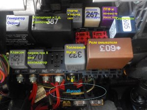

  12. stalker264
    stalker264 Участник форума
    30 июл 2014
    342
    Новосибирская обл.
    А6/С5 2.8 01г. (ATQ - хз откуда высран)
    РЕЛЕ ATQ.jpg перелопатил все реле свои, получается из подписных тока 370 может отвечать за вентилятор,
    1) а вот получается за тайм-аут после выключение отвечает БУВ?
    2) и вот фишку винта отключал(на заведенном только получилось) замыкал 1-2 крутиться 1 скорость, 3-4 замыкаю и крутиться так же как 1 скорость:fearscream: . кто виновник?
    3) и при включения кондея кстати винт тоже не стартует!?!?!
    за любой совет буду благодарел зае....а уже этот Афтеркулиинг( но без него печально)
