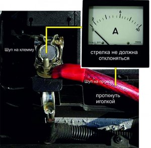

    #11 ШТРУНД НАФАНЕВИЧ, 7 янв 2016
    Вот так показывает наличие тока
    а так нет
    и если плохой контакт, то стрелка амперметра оживёт

    Потому что закон Ома. Мерить надо между клеммой аккума и круглой клеммой, которая НАСАЖЕНА. Там, где идеальный контакт, сопротивление равно нулю, значит, нет падения напряжения, значит, не выделяется тепло (это если на пальцах).
