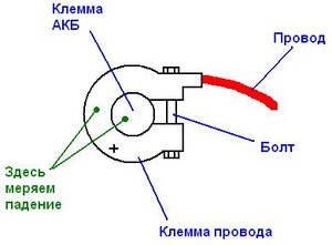

    Аккум сдыхает, кажись, раз после поездки только на 0,07 В поднялось. :shock: Пока живой, но не надолго:(
    0,22 В=это потери по "земле", обычно не меряются.
    Я рекомендовал померять НЕ СНИМАЯ КЛЕММУ между плюсом аккума и самой клеммой "+" переходное сопротивление, которое -> к "0".
    Если при снятии клеммы проскакивает сильная искра-это уже хуже.

    ниасилил...туплю что ли...Engineer как это мерялось то? бррр...

    Нам нужно убедиться, что между клеммой АКБ и клеммой провода хороший контакт. Мерить сопротивление в данном случае неправильно. Идея в том, чтобы померить падение напряжения. Тоесть - если контак в данном случае не идеальный (тоесть есть сопротивление), то на нем появится и небольшое напряжение. Что нужно сделать: НЕ СНИМАЯ клеммы с АКБ ставим один щуп вольтметра на клемму "+" АКБ, а другой на клемму провода, который туда одевается. Должно быть 0 В.
    Картинка прилагается. В зеленых точках меряем падение напруги. Рисую как умею :)

    Да ниасилил то что написано было
    . А ты понял? Схемку замера прикинул?
    Я считал что таким образом ток протекающий меряется.... или я убъюсебяапстенусам!

    Дык...автор то неправильно мерил, это уже и сказали ему!! ;) Поэтому я и решил ему подробно описАть что к чему.
    Кстати, забыл добавить, andrik, когда будешь замер делать - все потребители повключай.

    Ответ: Греется "+"-я клемма на акку
    Таким образом получается, что на снятой плюсовой клемме сидит земля, точнее, минимальный потенциал, долго обьяснять:) Отсюда и маленькое сопротивление между клеммой + и минусом аккума, обе точки-малого потенциала.
    Денни Рижский прав, даже правее меня: :rzunimagu :rzunimagu :rzunimagu мерять надо все-таки напряжение, а не Омы на одетой клемме, так точнее будет. :umnik:

    Замерь между проводом и клеммой. Стандартная болезнь - ослабление обжимки провода, лечение - замена клеммы.

    Померил как советовали Denni и Sim, итог 0,00 Вольт.
    Лан, попробуем батарею перикинуть, и посмотрим.

    Я там еще в сторонке написАл что надо как можно больше потребителей включить (может ты не заметил?). Все повключал?

    Т.к. добраться не сложно туда, перемеряй еще раз. Без заведенного мотора - обогрев заднего стекла, дальний свет, моторчик печки на всю, дворники на 2 или 3 скорость. Просто чем больше ток, тем больше там будет напруга.
