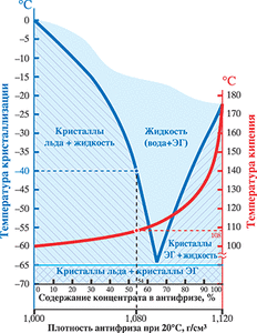

    И замёрзнет этот концентрат при -20 :very_cool:
      29,4 КБ
      178
  19. ser_gr72
    ser_gr72 Старожил
    23 окт 2006
    28.386
    согласен, но и температура кипения вырастет.
